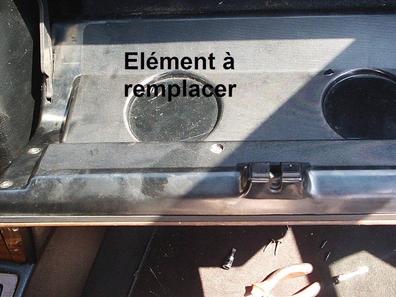

Voici un tuto pour remplacer cette partie qui est en mauvais état :
Voilà où sont les endroits abîmés :

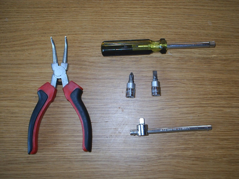

Outillage et pièces

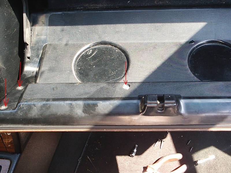

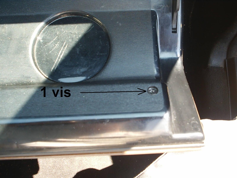

1) Déposez la facade équipée de sa poignée d'ouverture en déposant 4 vis, un conseil : déposez la vis du milieu en dernier, ça évite de tout tenir :
2) Voilà ce que ça donne :

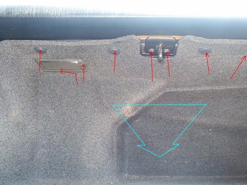

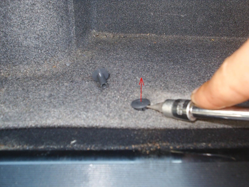

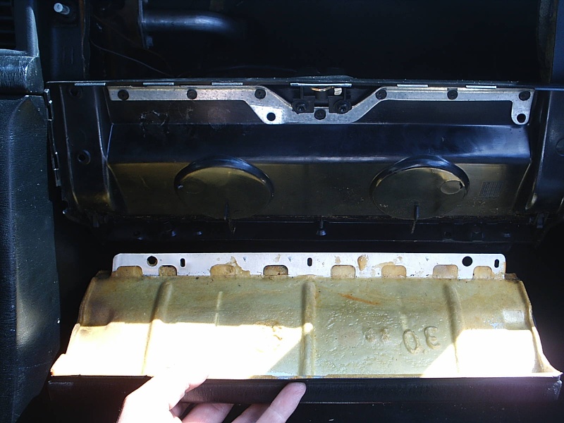

3) On va déposer le fond de la boîte à gant. Il est maintenu par 7 clips en deux parties que l'on dépose comme ceci :

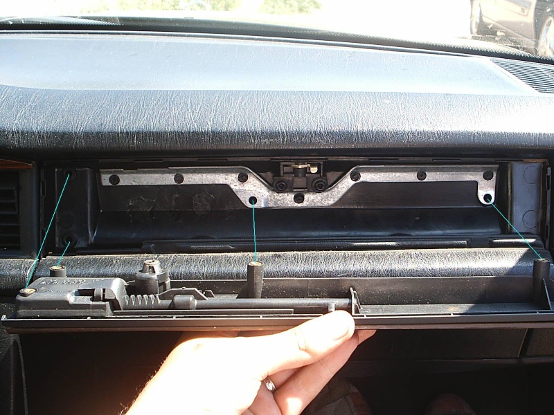

4) Donc 3 clips en bas et 4 en haut, comme montré, il faut aussi déposer le crochet de fermeture et la lampe en faisant repasser les fils dans le trou :

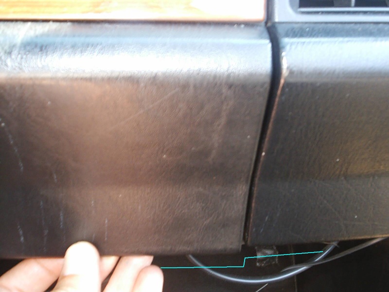

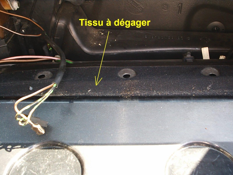

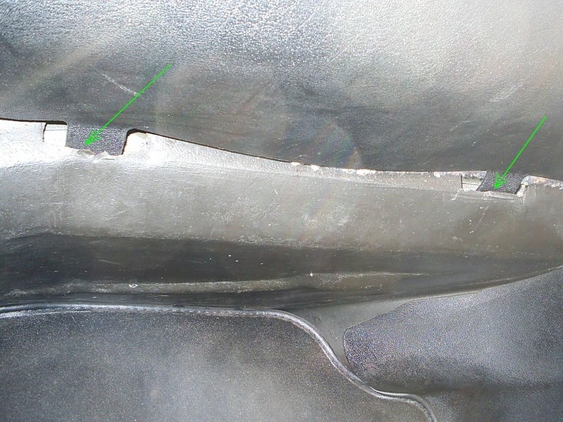

5) Repérez le tissu qui obture la jonction entre la boîte et le couvercle et rabattez-le sur le couvercle :

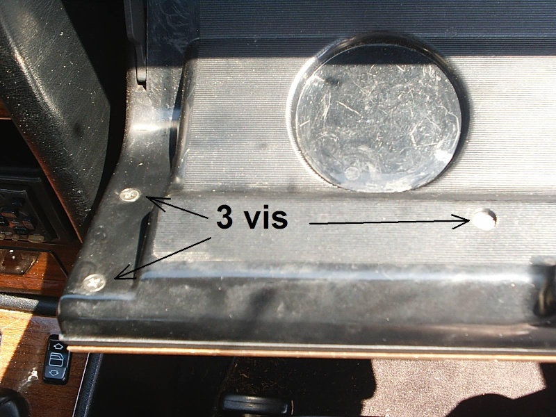

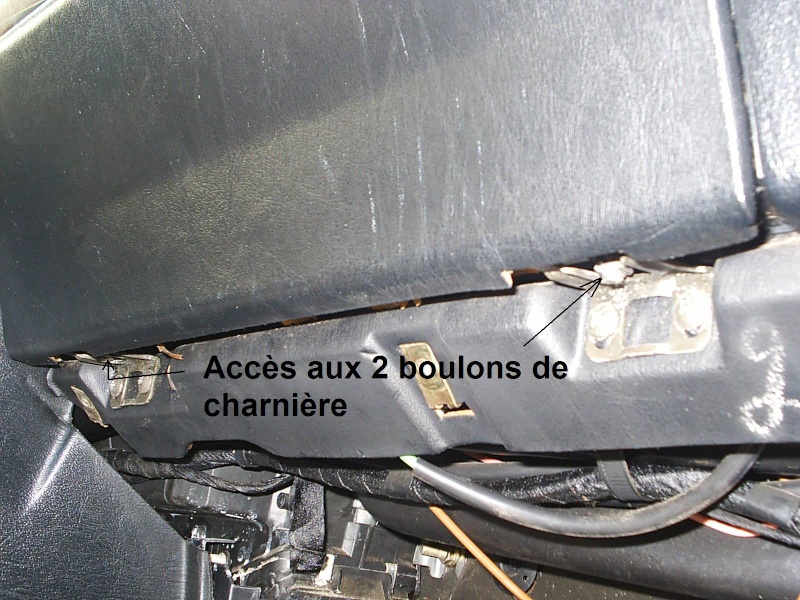

6) Déposez l'habillage sous le tableau de bord : 3 vis afin d'avoir accès aux éléments suivants :

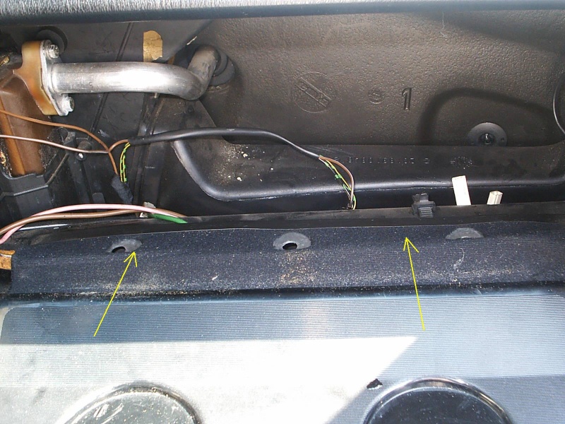

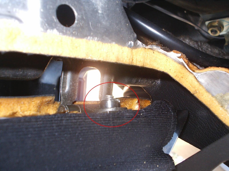

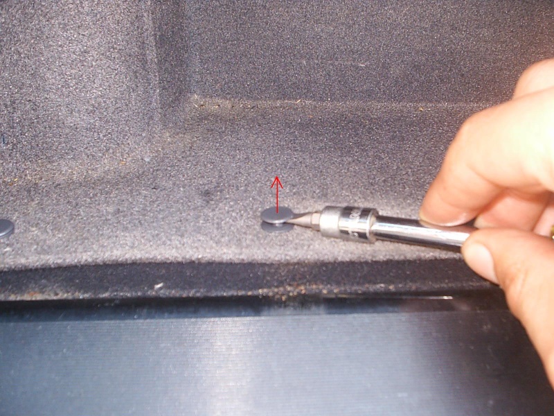

7) Repérez et déposez ces deux boulons ronds avec la pince à circlips il y a deux évidements :

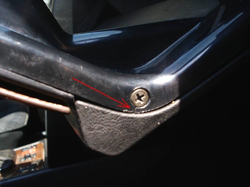

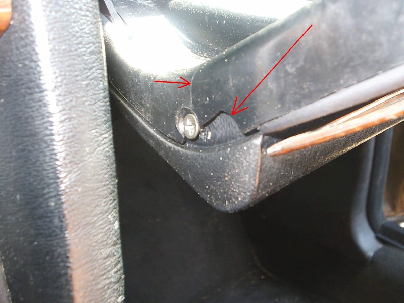

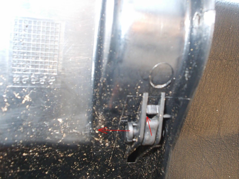

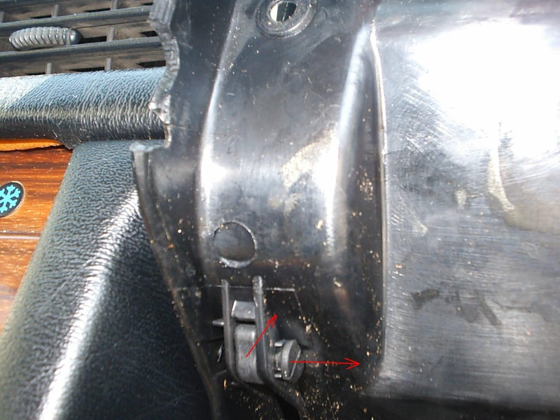

8) Déposez les deux vis latérales, là où c'était cassé pour moi :
9) Voilà le résultat :
10) Repérez et déposez les deux clips qui tiennent les limiteurs d'ouverture :

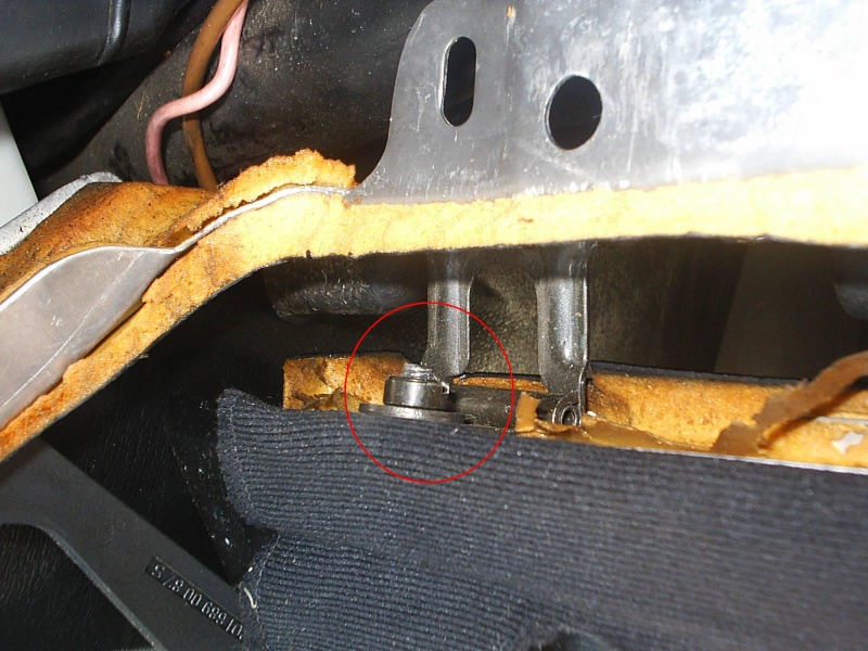

12) Placez sans serrer les deux boulons ronds sans oublier de prendre le tissu et la charnière derrière la rondelle :

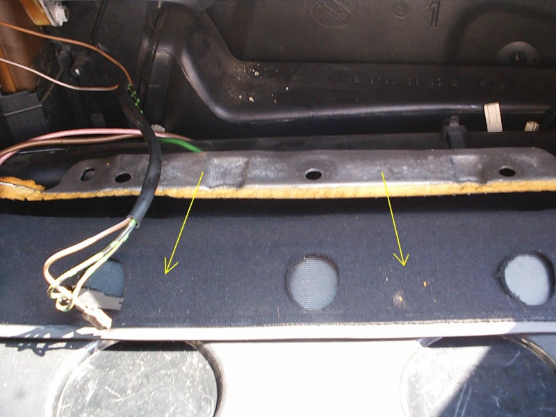

13) Le tout à du jeu c'est normal pour le moment et tant mieux comme ça on pourra régler. Reposez le tissu en place :

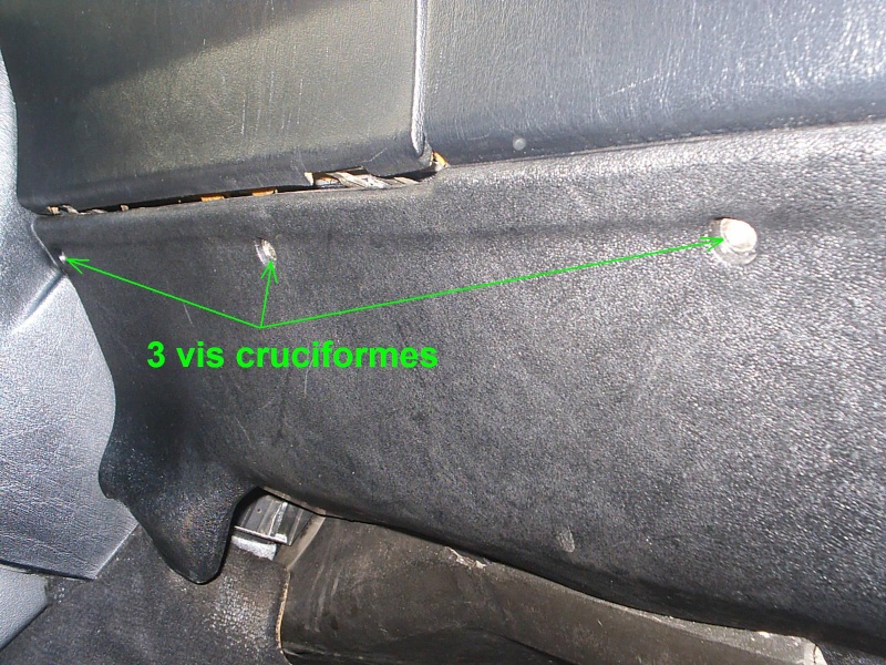

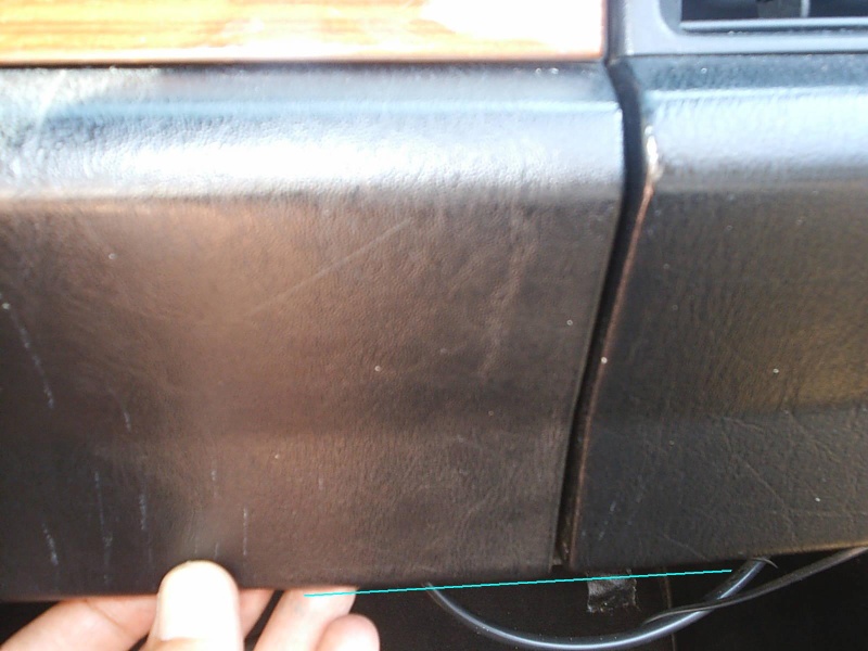

19) Reposez l'habillage sous le tableau de bord en commençant par remettre les 2 pattes dans l'emplacement prévu avant de le plaquer et de le visser (rappel : 3 vis):
