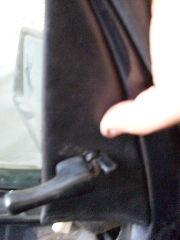

Voici votre rétroviseur :
En premier lieu dégraffer le bouton en utilisant le petit tournevis plat (ou votre ongle si vous en avez mdr)
Puis dégraffer le cache
alors pour le coup il faut declipser le haut du cache ensuite tirer legerement vers le haut et la patte viens toute seule
Enlever le cache
Les 3 vis présentent sont à dévisser et décliper le cable qui se trouve juste en dessous aussi (si vous l'avez)
Voilà vous n'avez plus qu'à tirer de l'autre coté , normalement cela ne doit pas forcer
