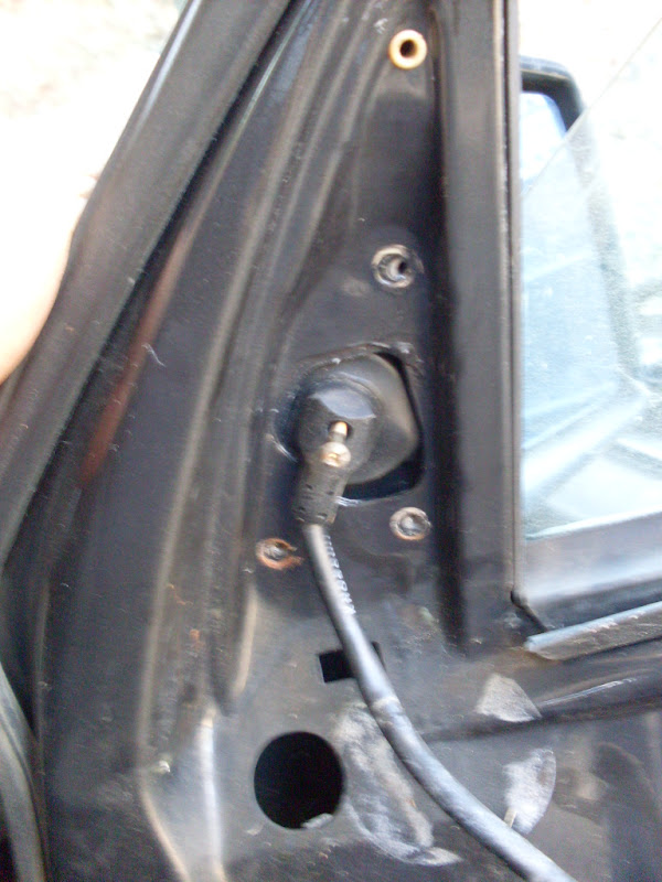

Les 3 vis présentent sont à dévisser et décliper le cable qui se trouve juste en dessous aussi (si vous l'avez)
Voilà vous n'avez plus qu'à tirer de l'autre coté , normalement cela ne doit pas forcer
