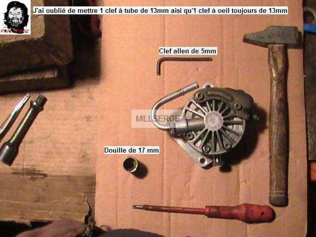

- Donc les outils qu'il vous faudra:

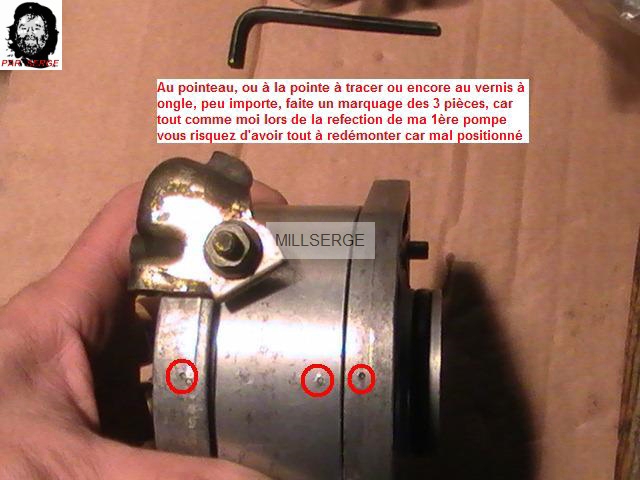

-Il vous faudra faire 1 marquage sur les 3 différents pièces qui se démonte

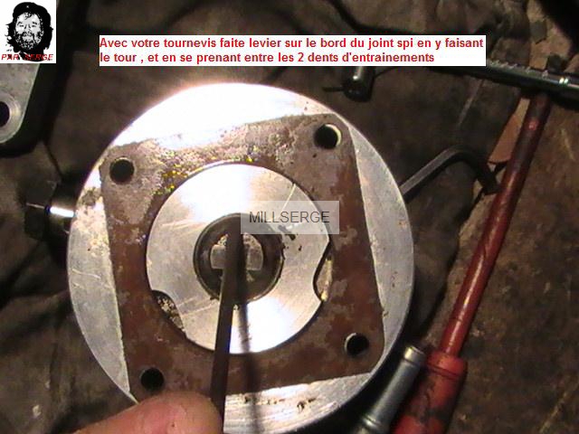

- Maintenant prenez un tournevis afin de vous en servir de bras de levier
- Enfin retirez le joint spi

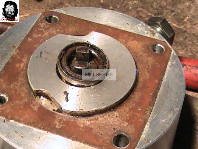

- Avec de l'essence, nettoyez l'intérieur de l'emplacement du joint spi
- déballez votre joint spi puis baignez le dans l'huile

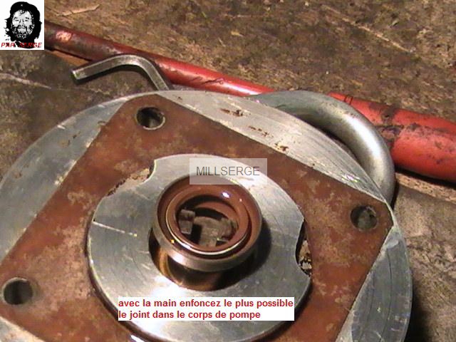

- Ceci étant fait, présentez votre joint sur l'axe de pompe et posez le dessus collerette du joint vers le bas
- Enfoncez le le plus loin possible en lui faisant faire des petit mouvement afin d'engager les lèvres sur l'axe sans endommager celles-ci

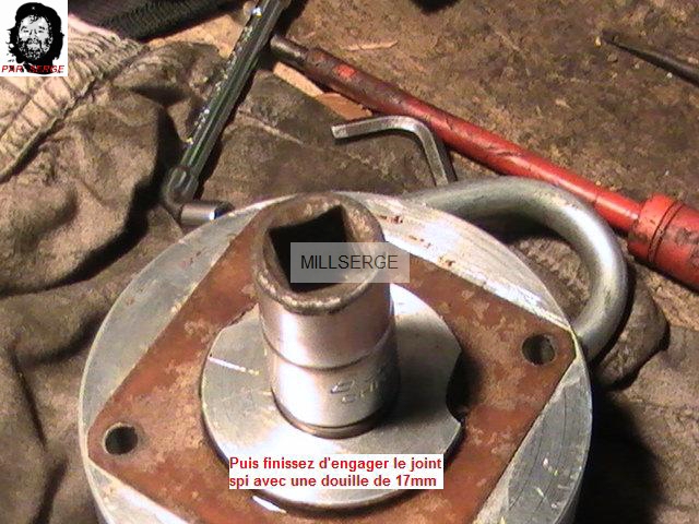

- Ensuite finissez de mettre le joint en place avec une douille de 17mm et 1 marteau

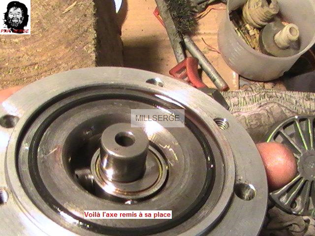

- maintenant on enlève le couvercle avant afin de remettre en place l'axe et la bague de bronze bien place
- Les voilà en place

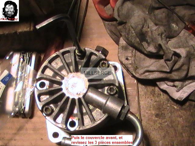

- Ensuite remettez en place le couvercle avant.. (Bon en principe , vous devez remettre un joint papier neuf, mois je ne le change pas , car il est déjà neuf, c'est une pompe que j'ai en stock)
- Puis le couvercle avant en alignant les repères précédemment fait et fixé l'ensemble et en serrant les vis à bloc
