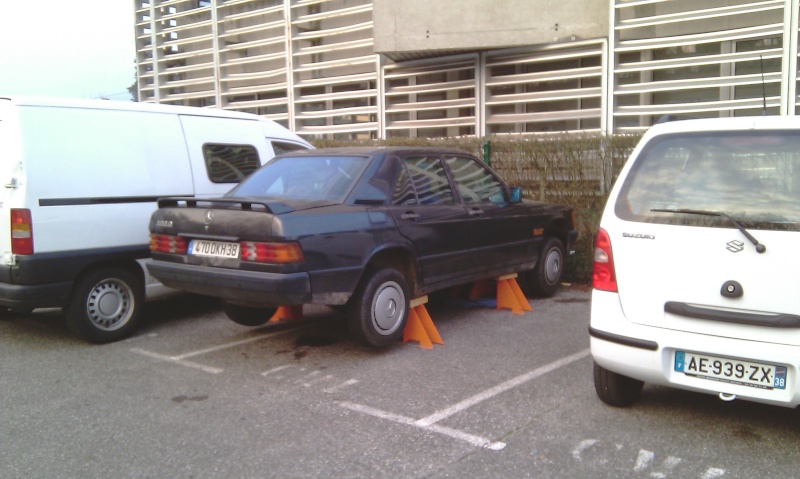

Finalement les travaux sont bien terminés, boite et pont vidangé, et ligne de transmission remonté presque a neuf!!!!
mais grosse déception quand même, même si les réparation faites étaient nécessaires, les bruits qui m'ont poussés à chercher une panne sont restés!!! le dégout....

[img]
[/img]
