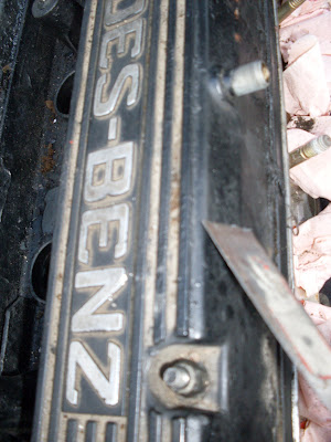

1er étape:
Commencer par gratter a la spatule le plus gros de la vieille peinture :
