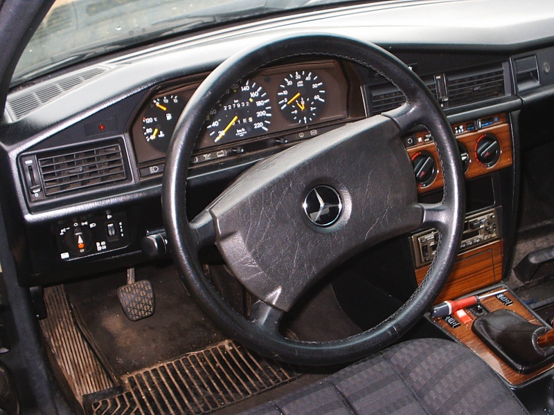

Voici un tuto pour remplacer un volant, le mien était en mousse expansée, j'ai acheté un cuir pour le changer.

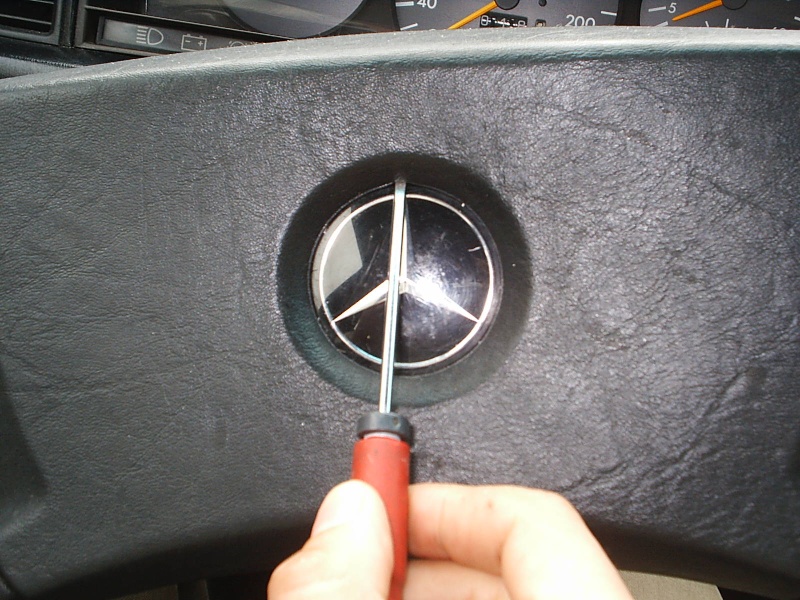

1- Après avoir libéré la colonne avec la clé de contact, on va sortir l'étoile du volant avec un petit tournevis plat, il faut l'enfoncer délicatement sous la mousse du moyeu pour faire levier et le sortir. C'est elle qui verrouille le moyeu sur la grille de klaxon derrière.

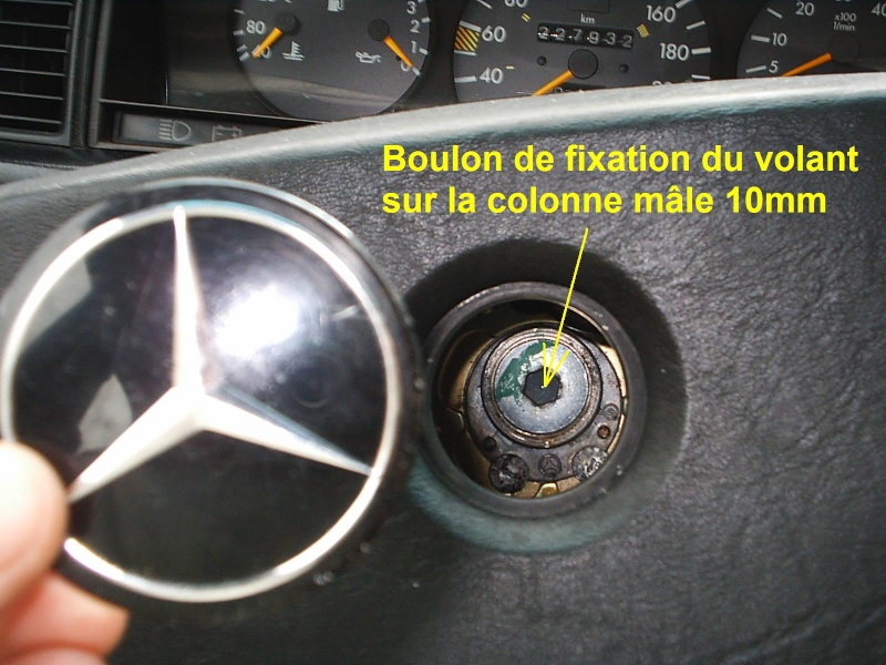

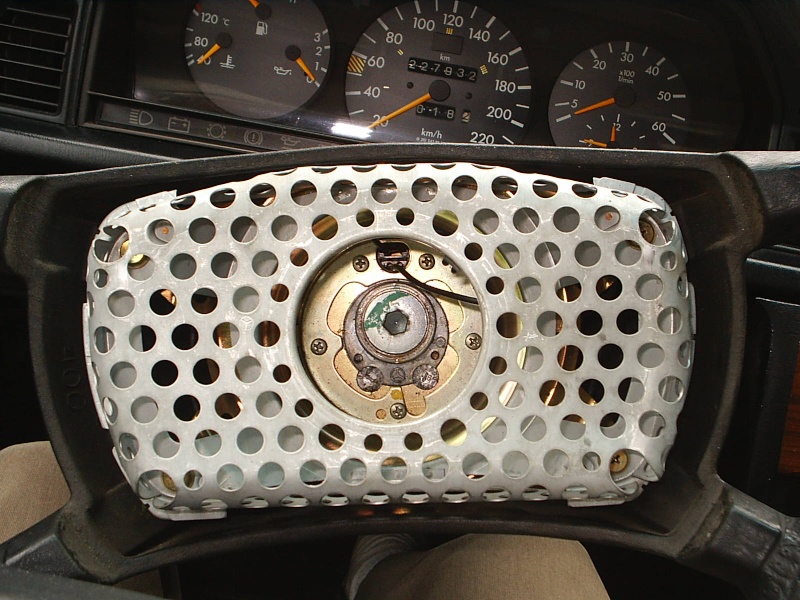

2- Une fois dégagée, on aperçoit au fond le boulon de fixation, mais il faut quand même sortir le moyeu pour pouvoir placer la clé mâle car je n'ai pas d'embout de 10mm sur rallonge. Si vous avez, démontez le volant directement.

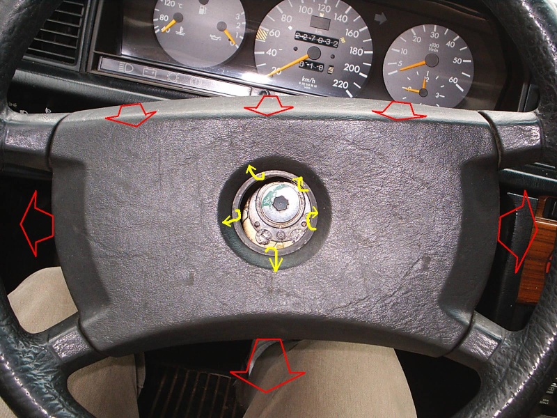

3- Si vous n'avez pas, déboîtez le moyeu souple comme ceci, au centre et en périphérie :

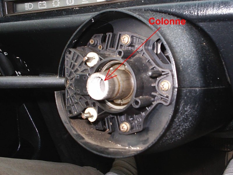

4- On arrive à ça :

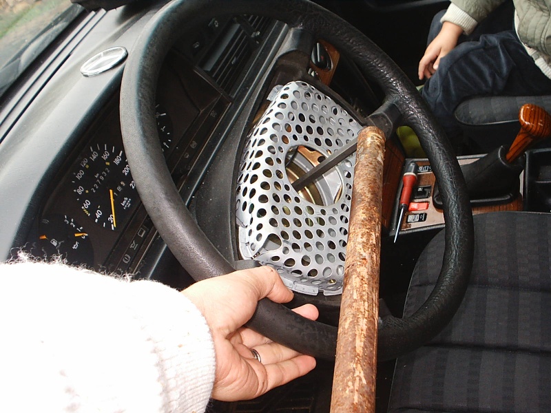

5- Placez la clé mâle de 10mm et positionnez le tube d'acier pour forcer, tenir le volant main gauche, ça va lâcher d'un coup sec :
6- Repérez la position du volant en verrouillant le neiman (sortez la clé) et arrachez le volant après avoir sorti le boulon.

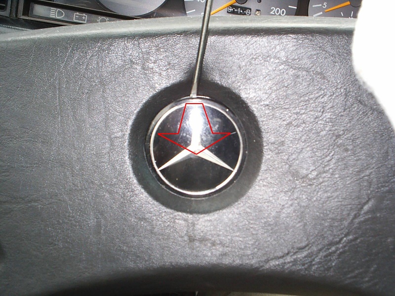

10- Remettez le moyeu souple (centre et périphérie) et inserrez l'étoile : attention, placez-la correctement avant de l'enfoncer car une fois dedans elle ne tournera plus.
Et voilà le travail :
