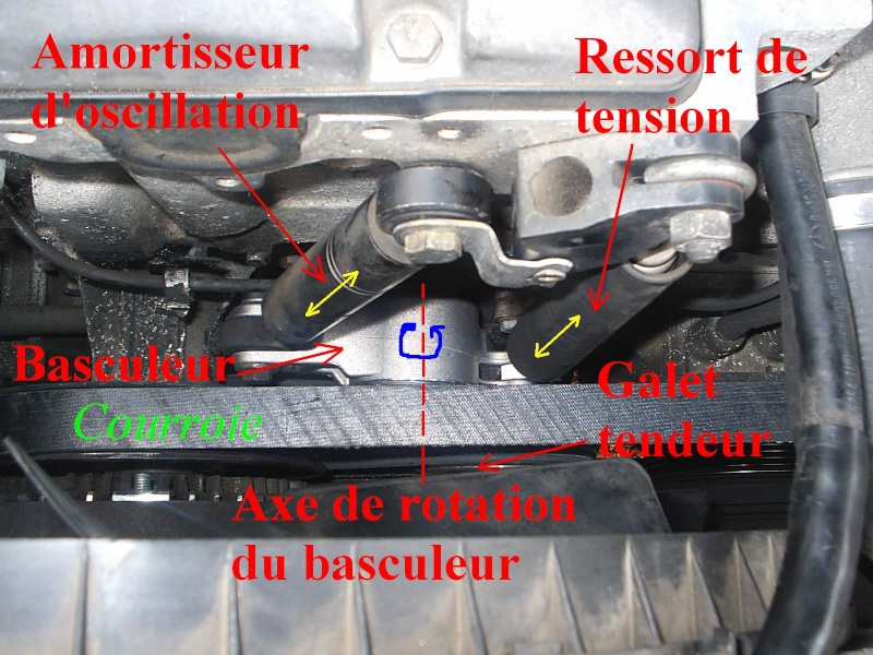

Explication du fonctionnement :
Le basculeur (grosse pièce en métal) est fixé à la culasse en son centre et peut tourner grâce à un roulement. Côté gauche un amortisseur pour limiter les oscillations, côté droit un ressort très fort pour tendre le mécanisme. Sous le ressort il y a le galet tendeur : une poulie libre sur roulement sur laquelle passe la courroie. Le ressort tire le galet vers le haut pour tendre la courroie.

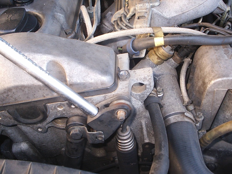

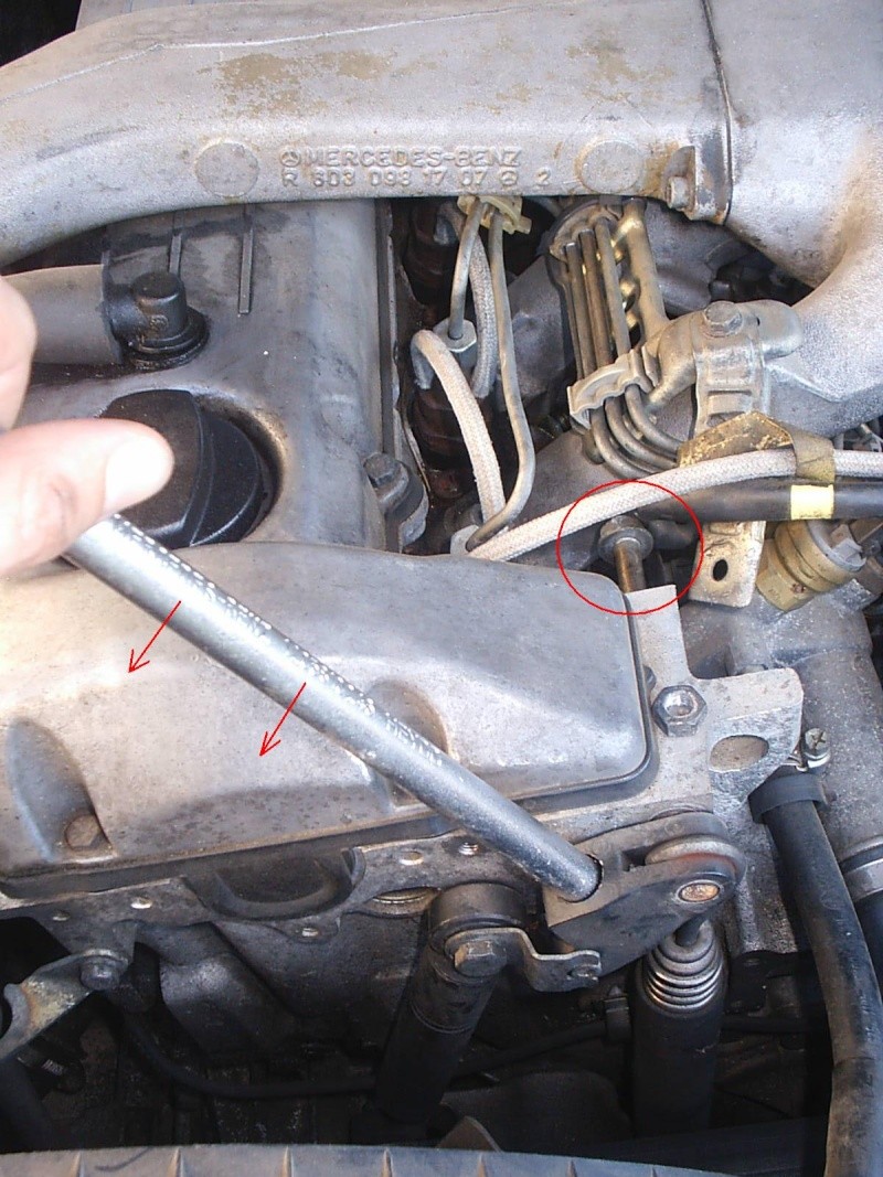

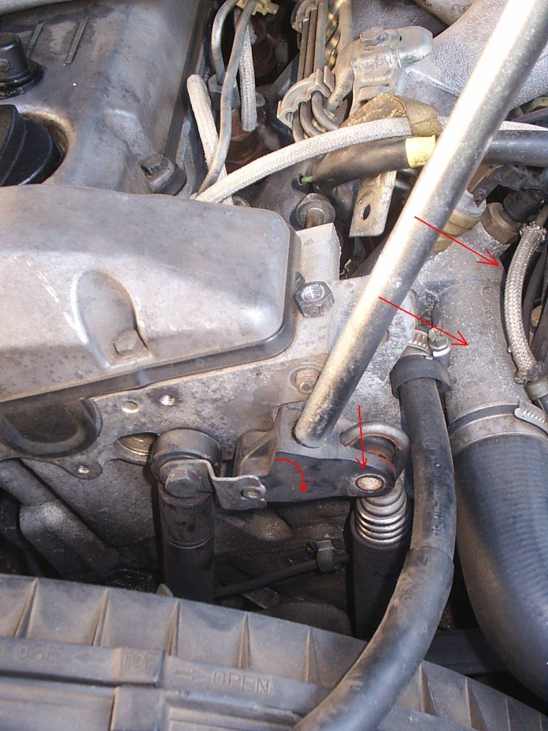

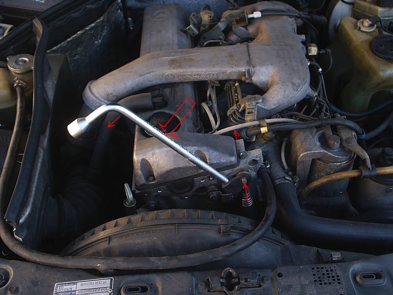

Déposez l'écrou de 13mm et placez la clé de bord dans le basculeur :
Soutenir la charge du ressort en tournant dans le sens anti-horaire et repoussez le long boulon de 13mm à travers la culasse :
Relâcher doucement la pression pour libérer le système et détendre la courroie :

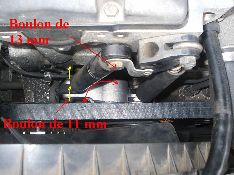

Enlever l'amortisseur
Déboulonner d'abord la fixation supérieure (13mm) puis faire tourner le basculeur jusqu'à dégager le boulon inférieur de la poulie de pompe à eau et déboulonne (11mm).

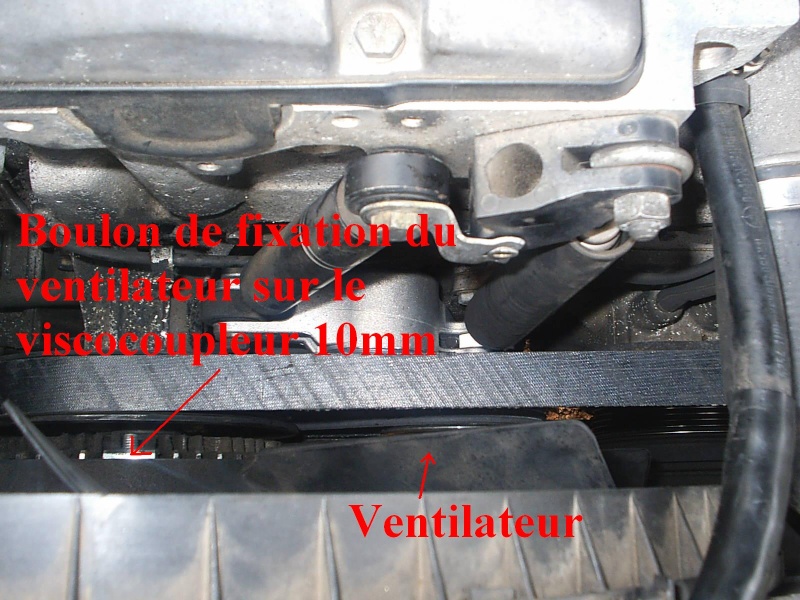

Enlever le ventilo
Il gêne pour passer la clé mâle de 12mm, donc trois boulons de 10mm à virer et les pales tombent.

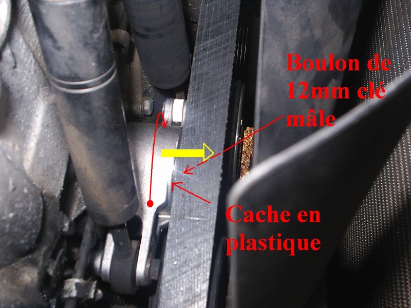

Enlever le basculeur
Le basculeur va reculer en même temps qu'il sera dévissé, c'est pour ça qu'il faut virer les pales car le gros boulon sert de cage interne de roulement. Avec une clé à cliquet + douille mâle de 12mm (plus de force) ou clé allen 12mm + Conan le Barbare, déboulonner le basculeur en l'orientant de façon à ce que le côté gauche ne vienne pas se coïncer délicatement sur la poulie de pompe à eau.

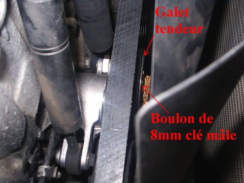

Enlever le galet tendeur
Avec une clé mâle de 8mm, dévisser le galet tendeur.
