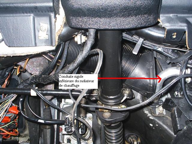

1) Dévisser et sortir l’habillage en plastique sous le volant (4 vis avec un tournevis cruciforme)
2) Vous avez accès à la conduite rigide coudée inférieure du radiateur de chauffage d’habitacle :

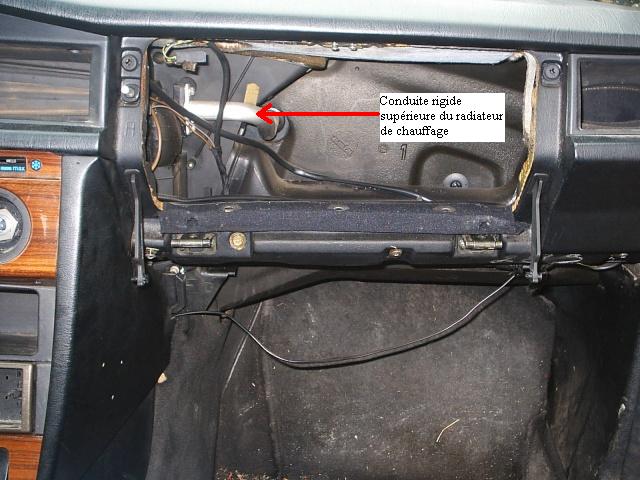

4) Ouvrir la boîte à gant et sortir les sept clips qui tiennent le fond de la boîte sur le tableau de bord. Les clips sont en deux parties, il faut donc sortir la partie du haut et sortir ensuite la partie du bas car la partie du haut empêche que celle du bas ne sorte.
5) Dévisser les deux vis qui tiennent la boucle métallique de fermeture de la boîte à gant.
6) Extraire l’éclairage de la boîte à gant en plaçant un tournevis plat en levier sur la droite du plastique et débrancher les deux cosses.
7) Faire passer les deux cosses dans le trou et sortir le fond de la boîte à gant.

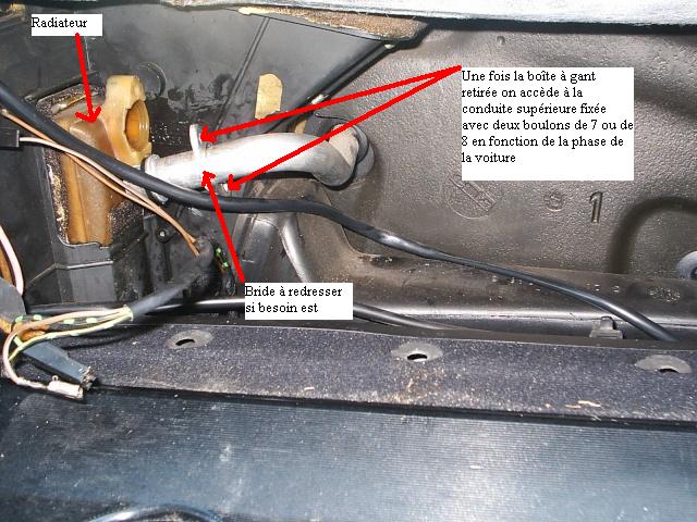

8) Vous avez maintenant accès à la conduite rigide supérieure du radiateur de chauffage d’habitacle :
9) Vérifier si vous avez bien vidangé le refroidissement comme dit plus haut sinon, il va se vider dans la voiture !

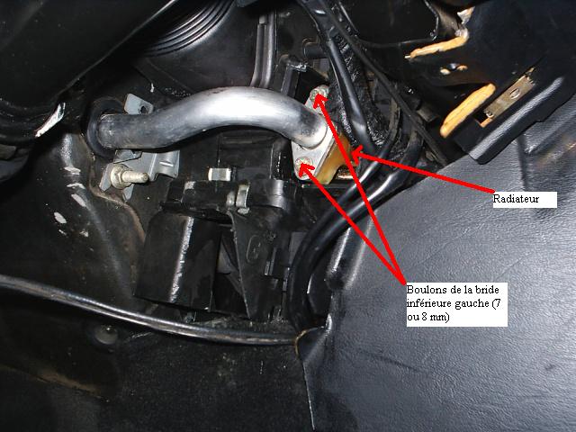

10) Dévisser les brides de conduite rigide avec le cliquet et la douille de 7 ou 8 (en fonction des modèles) ¼ :
11) Extraire les conduites rigides du radiateur en tirant délicatement dessus (le métal est assez souple).
12) Vérifier si les brides sont encore plates sinon, elles n’appuieront pas bien et occasionneront des fuites de liquide de refroidissement. Au besoin les redresser délicatement avec deux pinces plates sans forcer c’est souple aussi.
