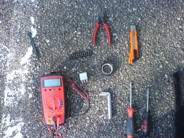

Afin de réaliser ce montage, il vous faudra :
-un tournevis plat
-un tournevis crussiforme
-une pince coupante
-un cutter
-une clef a pipe de 10
-du scotch électricien
-des rizlans
-des dés
-un multimètre (au cas où)

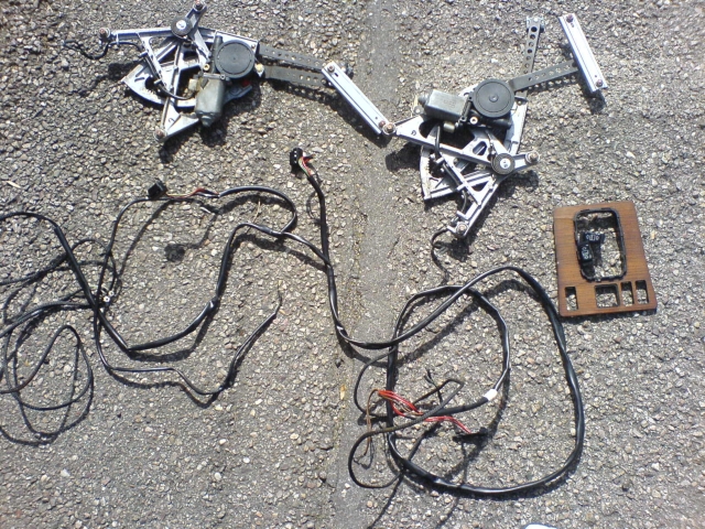

-le relai de vitre électrique
-le faisceau
-les boutons de commande des vitres
-les moteurs
-la plaque de la console centrale

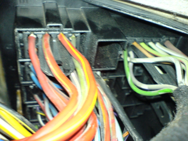

démonter la plaque sous le volant et vous aurez accès a la boite a fusible
dans l'habitacle:
Au fond de la boite connecter la fiche trompeuse du faisceau ainsi que la diode de confort.

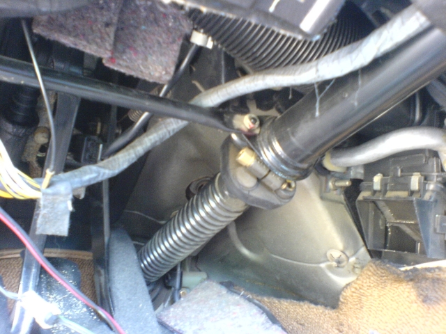

Puis connecter la masse du coté gauche du mécanisme en dessous du volant, dévisser le boulon de 10
Pour mettre la masse du coté droit, enlever le tube d'aération sous le volant et passer votre main derrière le compteur et pousser le ! (sorter les biscotos)

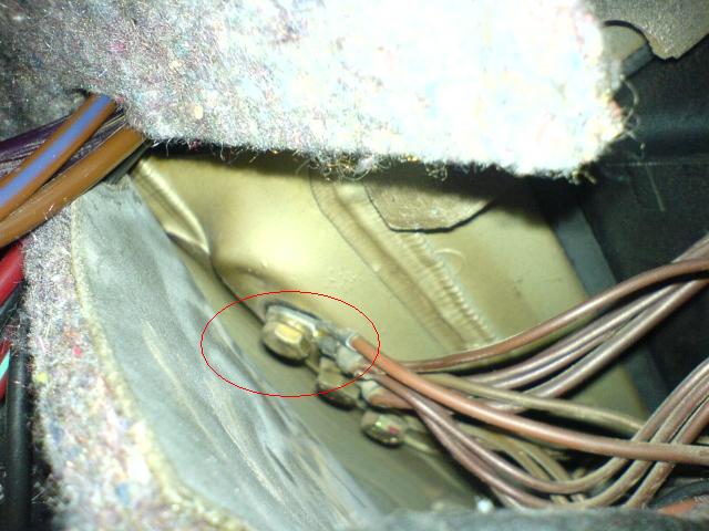

Sur le coté droit de l'intérieur, dévisser la vis et connecter la masse du coté droit:

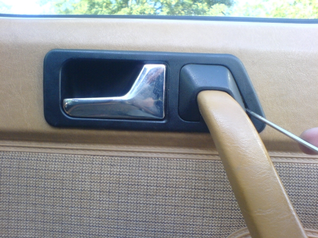

A l'aide du tournevis plat enlever la partie en plastique:

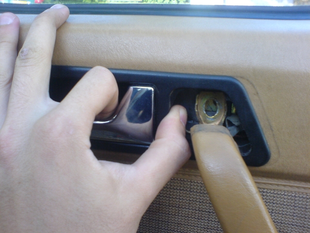

Retirer le boulon de b]10[/b] et faire translater la poignée d'ouverture sur la droite et retirer le cache en plastique de la manivelle:

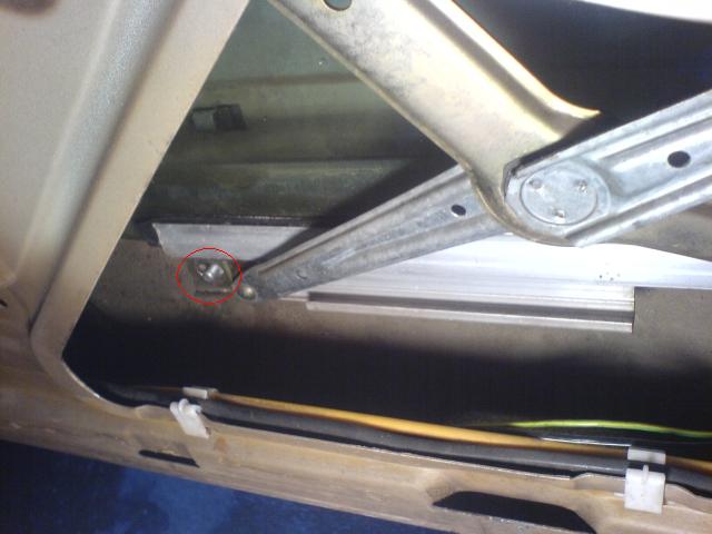

Enlever le panneau et le boulon qui tient la vitre:
Monter la vitre jusqu'en haut et bloquer la avec un morceau de scotch pour pas qu'elle tombe.

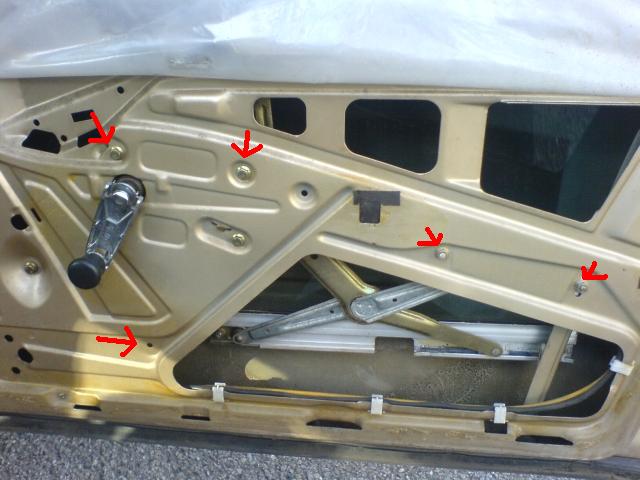

Maintenant dévisser les boulons qui tiennent le mécanisme:

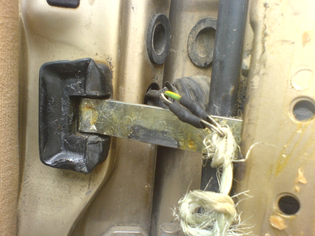

Faire glisser la tringlerie qui est relier à la vitre, ça sera plus simple maintenant pour passer les câbles dans la porte
Enlever la partie en caoutchouc ou on fait passer les câbles, j'ai passer une ficelle pour l'utiliser comme sonde car les passages ne sont pas droit:

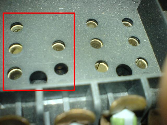

Après avoir tirer les câbles, couper l'extrémité et relier les au moteur à l'aide des dés brancher le relais dans la boite a fusible dans le compartiment moteur:

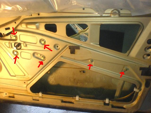

Pour poser le moteur faite la manipulation inverse du démontage, mais sur les trous où son dessiner les flèches:
