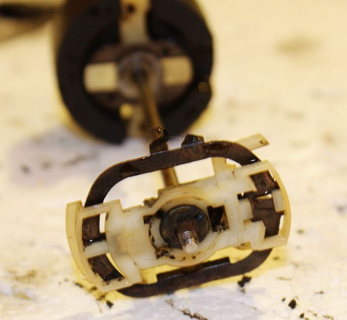

C'est là que ce trouve l'écrou pour l'ouvrir mais pas seulement cela, il y a aussi un trou en dessous en plus de celui qui se trouve sur le cylindre. Pour ma part c’est celui du bas qui était bouché.

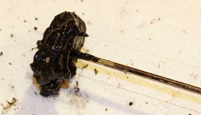

Mon réservoir était vide alors qu'il restait du carburant entre le trou du cylindre et le fond qui se trouvait prisonnier. Donc le flotteur était faussé

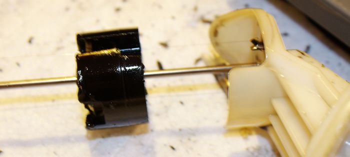

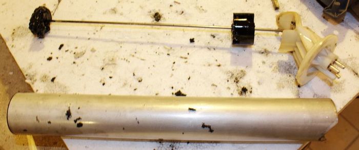

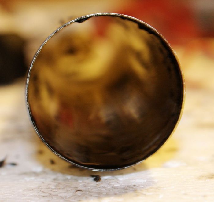

je vous montre l'état de ma jauge
pas très joli :berk:

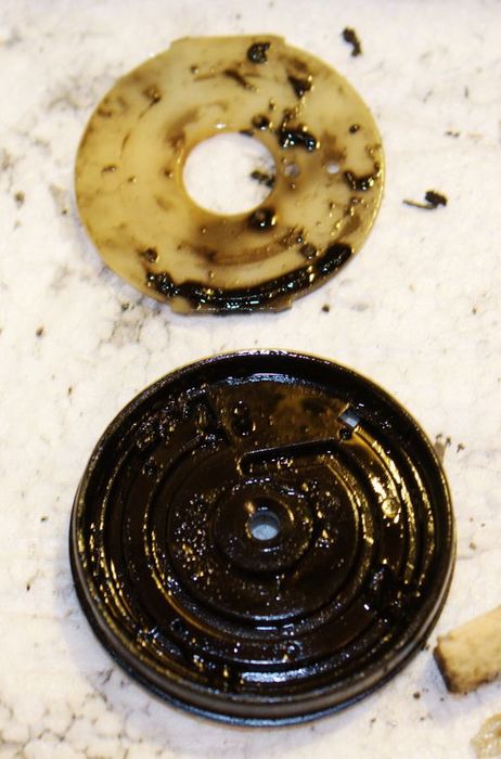

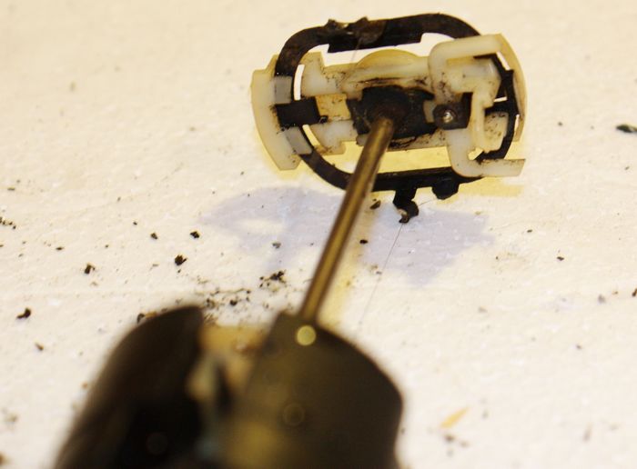

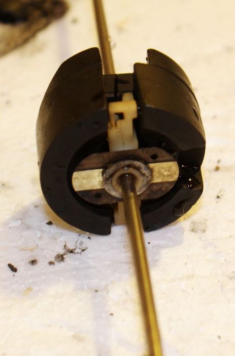

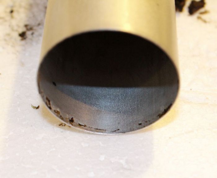

Voici la partie qui nous intéressé le plus. Il faut pour cela un long tasseau que vous insérez dans le cylindre et vous poussé doucement pour faire tombé le fond, et vous obtiendrez ceci
Et le cylindre

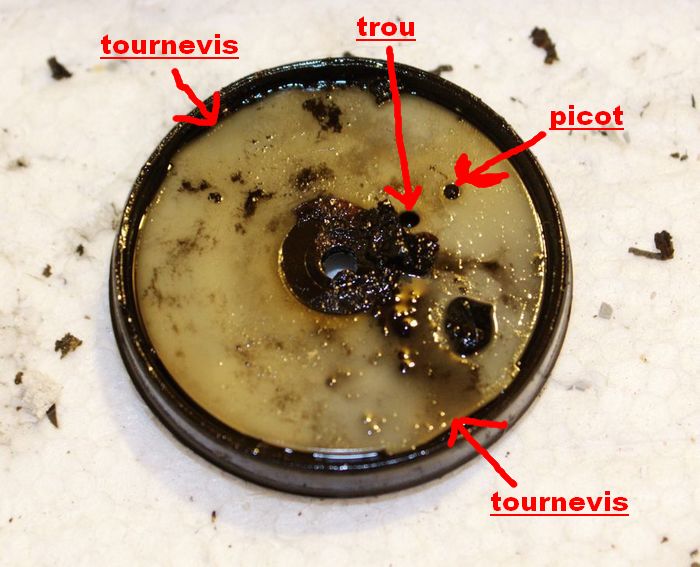

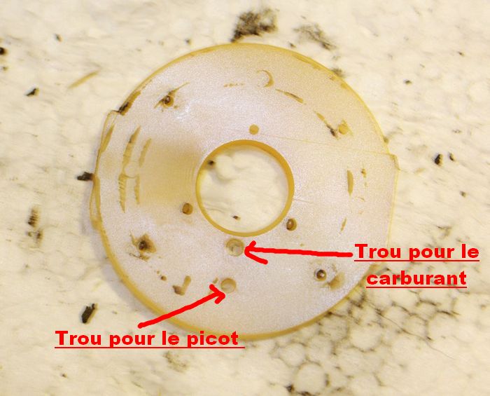

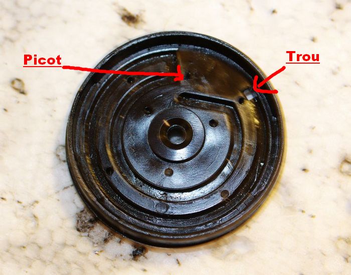

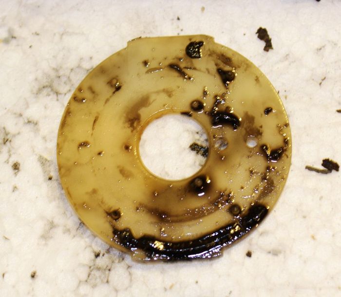

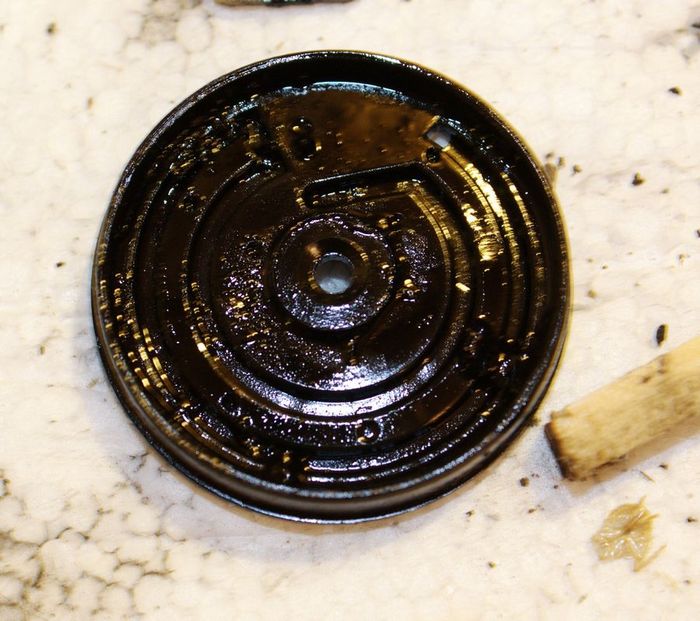

La partie blanche comporte 2 trou un pour le picot en plastique noir du dessous et un trou pas loin du centre pour le passage du carburant . On les démontes en soulevant de chaque côte avec un petit tournevis et en douceur, car sa colle du à la saleté qui se situe entre les 2 rondelle (voir schéma en dessous)
On obtiens ceci

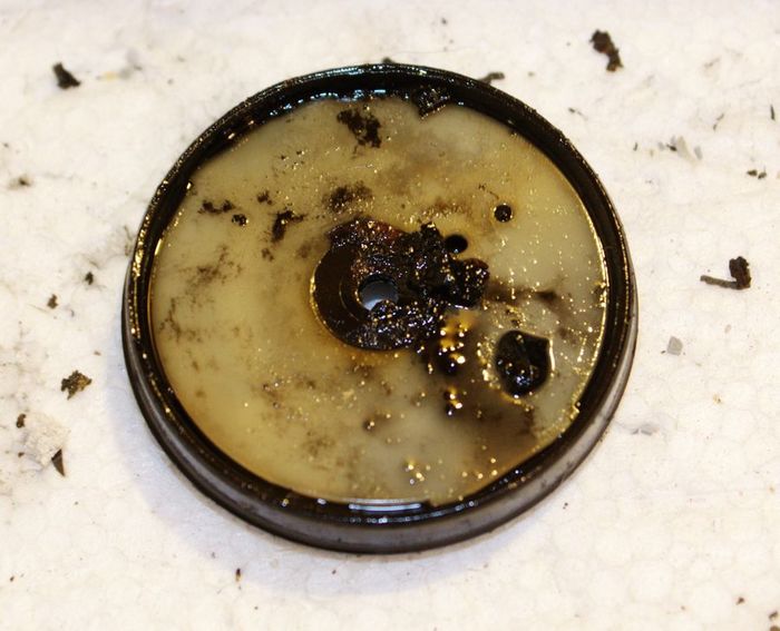

Le carburant est sensé rentré par le trou de la rondelle blanche du haut, suivre le parcours de la rondelle noir en bas avant de sortir par le trou de cette dernière . Bref vue sont état mazouté cela était impossible à faire. Si on ne nettoie que le reste de la jauge sans toucher à cette endroit on se retrouve avec une panne sèche car toujours du carburant dans la jauge.

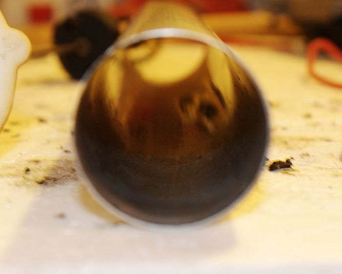

Voici une fois nettoyé
Et le reste une fois nettoyé, je me suis servi d'alcool à bruler, d'eau chaude ,de coton tige et tournevis de précision
Faite attention au deux files il sont pas trop fragile mais quand même.
Bien faire couler de l’eau chaude cela aide mais pas bouillante non plus. Ensuite décrassage au coton tige et au tournevis. et on fini avec de l’alcool à brûler .
S’assuré que tout soit bien sec avant le remontage.
