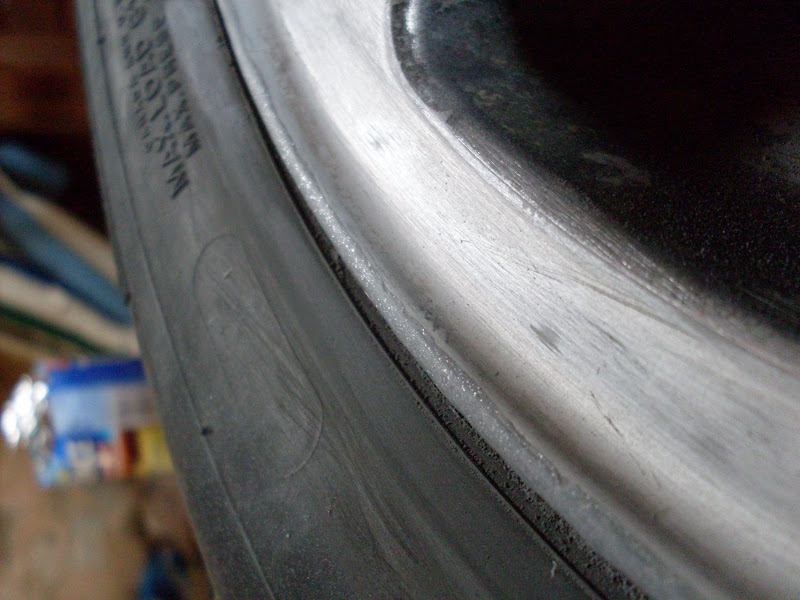

voila a la fin du tutos sur les jantes vous pourrez retrouver un mini tutos sur l'utilisation de l'acier liquide ...
voici le resultat pour les non clubbers
avant :
après :
avant :
après :
et une fois que vous aurez fait tout ça vous ferais attention aux trottoir je vous le promet

beau résultat !!!!

énorme le résultat ! bravo

torpille ben en fait comme c'est de la resine ca doit pas changer grand chose a l'equilibrage de toute avant de poncer j'enleve les "poids" et je les remet exactement au même endroit quand j'ai fini de peindre .... mais c'est vrai qu'il y a un risque avec la force centrifuge si vous sentez que ca bouge une fois refait aller chez votre marchand de pneus
des news des jantes repeintes ca va faire 1 moi maintenant elle ont pris la pluie la neige et environ 2000 kms pour le moment ca tient bien se nettoie bien rien a signaler

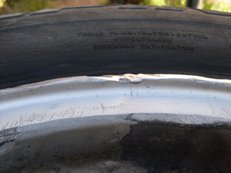

l'acier liquide que tu appliques pour retaper la jante tu fais ça sans démonter ni meme dégonfler le pneu? c'est fort ça...c'est quoi ce produit,?il se trouve où et à combien? une tof du produit si t'as stp?
salut oui je degonfle juste le pneu au max mais je ne demonte pas mon rebord de jantes est surelevé par rapport a mon pneu donc pas de probleme
moi je l'ai trouver chez Mr bricolage sous le nom d'acier synthetique ca fonctionne comme la resine un durcisseur et une pate ca m'a couter environ 5€ si mes souvenir sont bon
voici le produit
voici le produit
