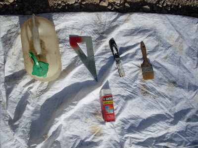

outils nécessaire :
donc on a :
- Un peu d'essence
- Un pinceau pas trop souple
- Une equerre ou grosse raclette
- Une petite raclette
- Un draps ou un grand morceau de chiffon
- Une bombe de colle neoprène ( pas obligatoirement en bombe mais perso je préfére)

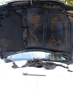

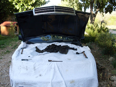

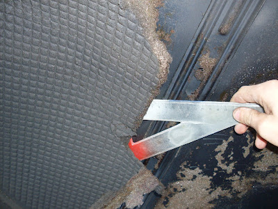

Disposez le drap sur le moteur et commencé à retirer le plus gros de la mousse a l'aide de la grosse raclette ou de l'equerre (j'ai préféré l'equerre car il y a des coin ou elle y accede plus facilement) :

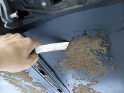

Ensuite avec la petite raclette finissez d'enlevez la mousse :
